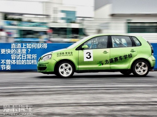

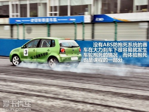

    一开始赛道练习内容只有两项,直线加速与直线刹车、减档,看似简单的内容却让大家花费了整整一下午的时间才渐渐找到感觉,要知道会来参加赛照培训的一般可都是驾驶爱好者或者准备参加国内比赛的驾驶高手。练习中,首先要了解刹车抱死的状态,然后慢慢找到接近抱死但轮胎仍能滚动的最大有效刹车,但在同时通过降档来利用发动机制动减速时,由于手部与脚部的动作增多,而且不同档位和速度下抱死的点不同,刹车力度不足或抱死就很容易发生。改善这些现象需要大量的训练来完成,在赛车技术中,刹车是非常关键的一环。

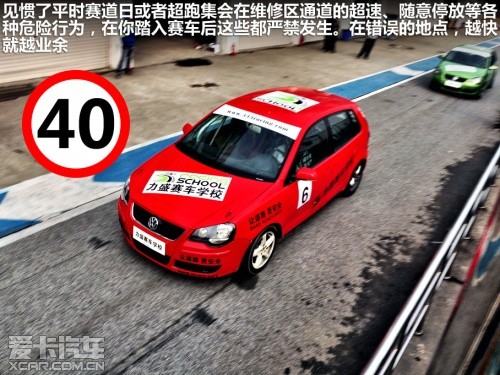

    以天马山赛车场为例,维修区通道的限速为40公里每小时,过快的通过可能会让你来不及避让在维修区与计时墙中间穿梭的人员,所以我也呼吁一些赛道日组织者加强对参与者的安全教育,原本赛道驾驶或者说赛道竞技就是本着追求更安全环境的目的,如果还是无法按照规矩行事鲁莽驾驶,那显然与道路飙车没有本质上的区别了。
赛照培训

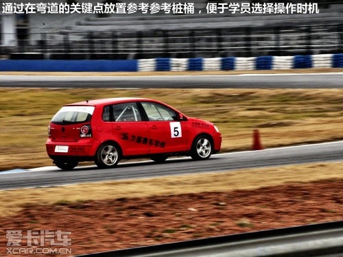

    经过徒步细致观察赛道之后,学员们有着大量直接驾驶车辆进行自由练习的时间,在练习的一开始,教练组为大家准备了提示用的雪糕桶,人为建立参考点,让学员在弯道中更容易找到正确的线路和操作时机。教练组在一帮仔细观察同学们的操作并及时提出改进意见,顺便提一下,我的出弯不干脆的毛病就是在这个环节治好的。

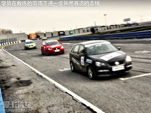

    除了有桩桶做参考之外,教练还会带领车队一起进一步熟悉赛道的走线,学员可趁此机会纠正自身在线路选择上所遇到的问题,然后在长时间的自由练习中反复巩固。经过不断的赛道练习,对赛车的感觉会越来越密切,操作也会逐渐柔和起来。少了刚开始的紧张与生涩,与此同时我们每个人的赛道驾驶水平也开始慢慢上涨。

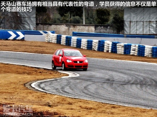

    天马山赛道拥有一些相当具有代表性的弯道,弯道类型众多。学员在不断练习中获得的不仅是天马山赛道中一个弯的过弯方法,更是这一类弯道的过弯方式。
赛照培训

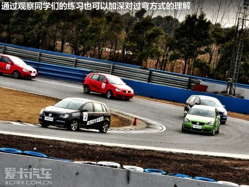

    在练习间歇的时候千万不要与同学闲聊或埋头休息,同学们在赛道上飞驰的同时也是你在场下观察同学表现的好机会,通过观察同学间驾驶的不同点,会为你的过弯线路选择提供不少的帮助。
赛照培训

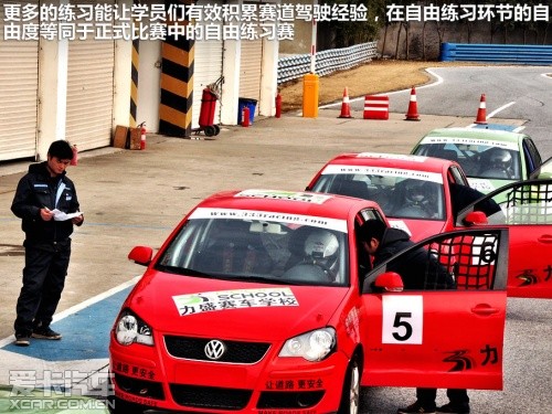

    如果一切顺利,到培训的最后一天,你将会迎来强度最高的赛道练习,全场自由练习赛。更多的练习能让学员们有效积累赛道驾驶经验。毕竟一个完全经验不足的赛车手加入赛事对赛事本身也是一种损害,国内的CTCC就发生过一些因为人为失误造成不必要的事故。在第三天的练习中,我已经可以较为完整的完成所有用得上的赛道技术,包括跟趾动作。可以说在国内顶尖赛车手的指导下进行高强度的训练对个人技术的提升还是非常明显的。

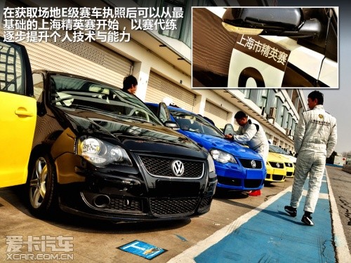

    如果还想获得更多练习机会,那你可以考虑参加一场小型的赛车比赛,比如上海精英赛。以赛代练是一个非常有效提升自身水平的途径。在这里提一下场地E级执照的功能,E照准许参加中汽联主办或批准的全国性汽车群体式发车项目的比赛,不过不包括CTCC。更高级的赛车执照则不是简单通过培训和考试能得到的了。另外,据了解力盛赛车学校近期将推出更适合普通驾驶者的驾驶技能培训,从一定意义上来说,日后将有望扩大中国汽车运动的群主基础。
